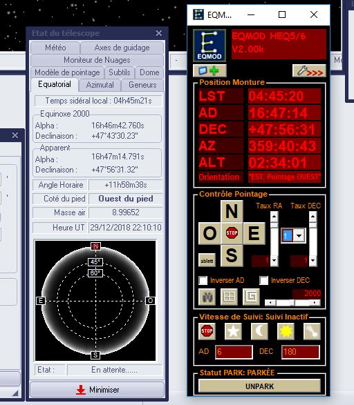

Je suis en train de repasser en revue les réglages et configuration de Prism et dès le début je m'aperçois que Prism me détecte le tube à L'ouest alors que Eqmod me le donne à l'Est, et il est réellement à L'Est.
J'ai cherché à comprendre mais pour l'"instant je ne trouve pas la raison de cette inversion.
La monture est actuellement parkée, tube horizontal pointant vers le Nord, barre de contre poids horizontale avec le tube à L'Est, et c'est une monture allemande, EQ6.
Position scope contraire de Ascom

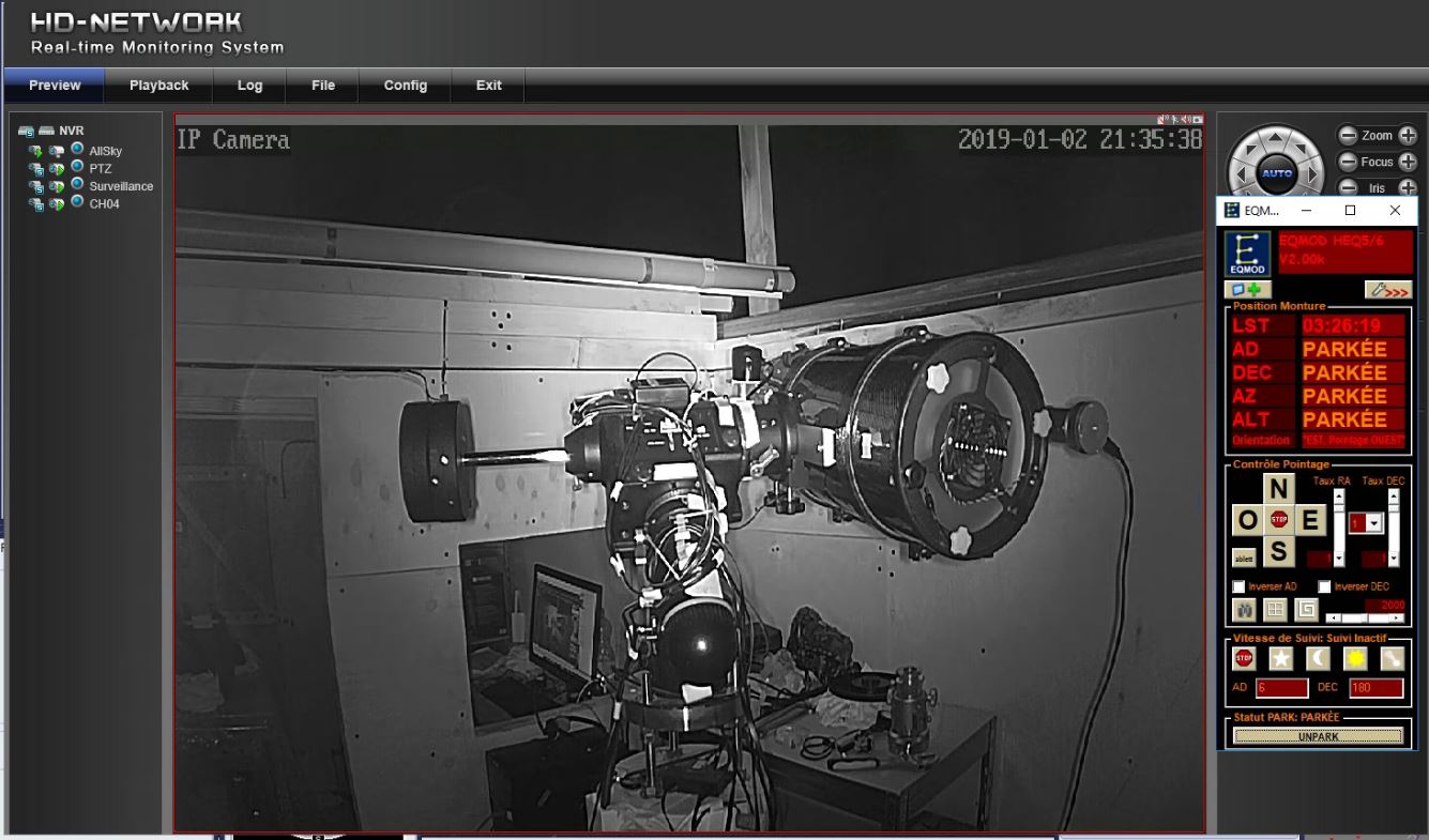

UNe photo du setup serait la benvenue.
Bernard Morgan
- Messages : 23
- Enregistré le : 19 avr. 2018, 21:34
Re: Position scope contraire de Ascom

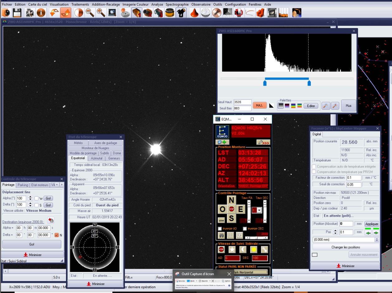

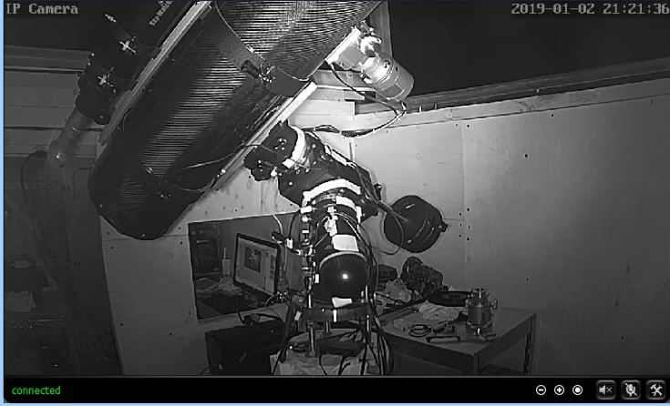

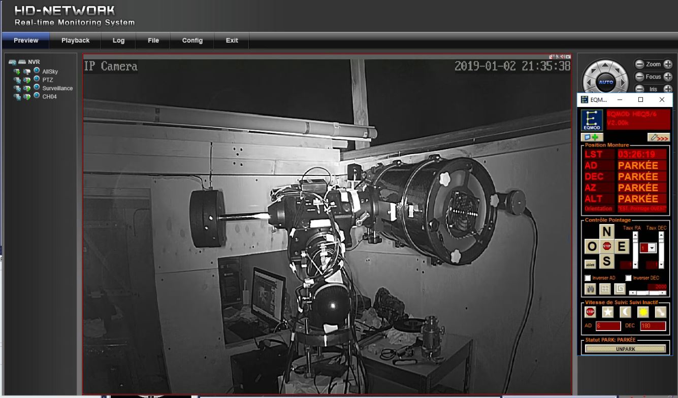

pas de soucis donc voivi une photo du setup pointé sur Bételgeuse et donc tube coté Ouest, avec les capture de Prism et Eqmod aussi, mais surprise, les indications de position sont bonnes, Ouest toutes les deux.
Donc le pb est surtout lors du démarrage sachant que je parque tube vers le nord et à l'Est du pied, avec Eqmod. Mais Prism me le donne coté Ouest alors que Eqmod le donne coté Est, cf captures du précédent post.
J'ai aussi tenté de faire le park avec Prism, mais pour les mêmes coordonnées, 180° d'azimuth et 0° d'altitude (si je ne me trompe pas, Nord tube horizontal), Prism me parque le tube à l'Ouest, ce qui revient au même, toujours pointage Nord, mais inverse de Eqmod en position scope.... Et je ne vois pas comment réconcilier ma position Est Eqmod avec Prism, qui est celle que je voudrais maintenir.
Je vais refaire un park avec Eqmod pour voir si la contradiction est toujours présente.

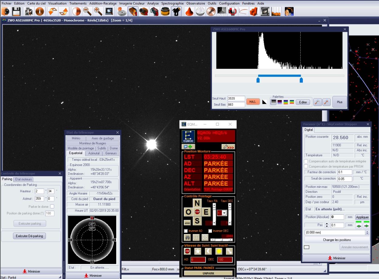

donc voilà le park effectué avec Eqmod, tube à l'Est donc, mais Prism l'a conservé à l'Ouest dans ses indications de position pendant toute la durée du parc, et aussi après la fin du Park. Comme quand je démarre...
C'est comme si Prism ne connaissait pas cette position à l'Est.
