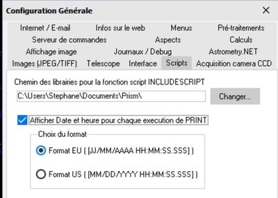

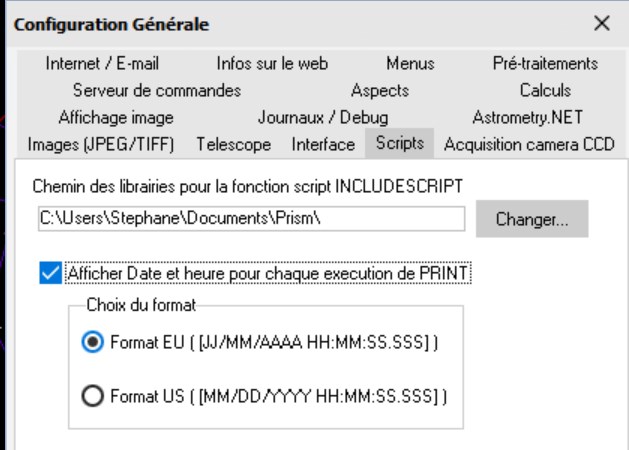

PRINT Toto$ r " " rCe qui est peut être moins connu est un affichage de la date d’exécution des commandes PRINT :
Pour valider l'affichage :
Et voici un résultat :
