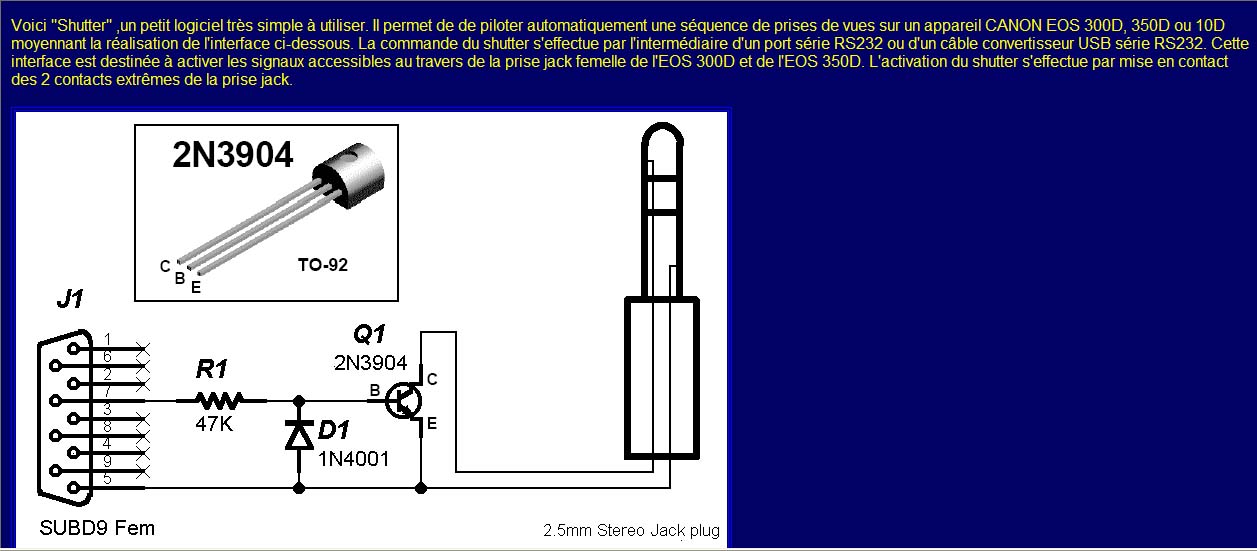

je reviens à la charge concernant le pilotage en pose B de mon 350D, j'avais à l'époque fait bricolé par un ami un cordon qui permettait de contrôler l'appareil avec Shutter suivant le plan de câblage indiqué. ça fonctionne très bien avec Shutter, mais pas avec Prism.
quelqu'un pourrait-il m'indiquer la modification à apporter à ce câble pour le rendre compatible avec Prism, enfin si la modif ou le bricolage permettent de réaliser soi-même cet accessoire.

J'utilise le cable suivant le schema ci-joint en ajoutant un cable RS232 - USB et le tout avec PRISM .
Amicalement
Gilbert
Amicalement
Gilbert

j'ai effectivement le même câble que toi qui fonctionne très bien avec le petit logiciel Shutter, malheureusement je n'arrive pas à le faire fonctionner avec Prism.
j'ai bien la même configuration câble + RS232-USB, mais lorsque je le branche seul Prism ne détecte aucun appareil, puis lorsque je branche en même temps ce câble avec le câble fourni avec mon 350D pour télécharger mes photos sur mon ordi, Prism reconnait bien l'appareil photo mais ne déclenche pas la pose B (que je règle à 35s pour mes essais).

ne tiens pas compte de mon dernier message daté du même jour, j'ai réussi à faire fonctionner mon 350D avec Prism, ton schéma de câblage m'ayant confirmé que j'avais le même que toi.
En fait un simple faux-contact entre le câble gérant la pose et le convertisseur RS232 - USB était à l'origine de mon problème simplement.
Enfin tout fonctionne de ce coté là maintenant.
