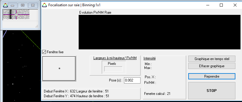

Je suis en train de tester la focalisation sur raie.
Si je focalise sur une raie en émission, la fenêtre "Focalisation sur raie " se remplit avec les informations de focalisation.
Si je focalise sur une raie en absorption, cas de la fente dans la caméra de guidage, la fenêtre reste vide:
Es-ce normal?
MErci

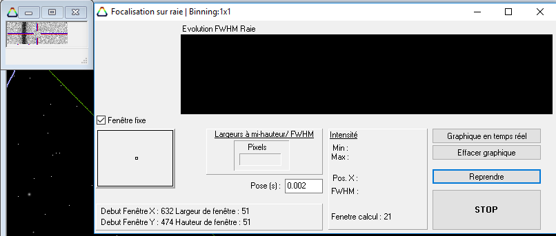

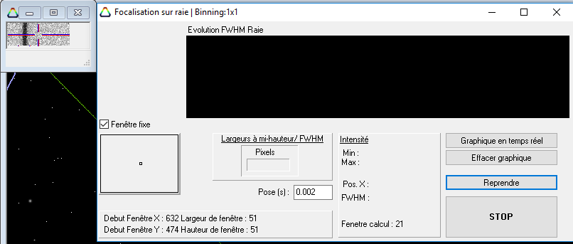

Windows 10
Prism 10.3.46.401
Je lance une pose, puis je sélectionne Focalisation manuelle sur raie.
Je clique la croix sur la raie.
Voici ce que j'obtiens:

Re: Focalisation sur raie
OK, j'ai vu un soucis et j'ai corrigé ca.
10.3.47
Cdt,
