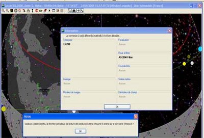

Je viens de recevoir ma nouvelle monture Celestron CGEM. C'est du solide, déplacements rapides sans grosse consommation, bref cela semble sérieux.
La question est, est-ce que Prism 7 sait la piloter. j'ai essayé sous LX200 puis Ascom (sans illusions car trop récent) mais ça ne marche pas. C'est une liaison série RS232 avec convertisseur USB sur l'ordi. Dès la connexion, la monture part à toute vitesse, surtout en déclinaison et rien ne l'arrête (le marteau peut-être ?) Il semble qu'il ne reçoit rien des codeurs (voir copie d'écran).
Bon, je sais que ce produit est tout nouveau mais il me semble qu'il devrait se développer La doc Celestron est très légère sur le sujet.

On ne peut rien faire si le driver de la CGEM n'est pas abouti.
Si cette monture est compatible LX200, elle devrait fonctionner dans ce mode. Sinon, en effet, il faut le driver ASCOM qui doit respecter les normes spécifiques d'ASCOM.
Est-ce que "Celestron Unified" ne marcherait pas ? (trouvé à http://ascom-standards.org/Downloads/ScopeDrivers.htm).

Formidable.
L'idée était excellente d'aller quand même voir chez Ascom. Il y a bien une mise à niveau de celestron unified comprenant la CGEM. Je ne croyais pas qu'en si peu de temps des développeurs Ascom aient fait ce travail. Merci à eux et à toi Stéphane pour ce conseil.
Maintenant, Prism communique avec la monture, la carte du ciel est active et la monture se déplace exactement sur le point choisi dans la carte. Un plaisir.posting.php?mode=reply&f=23&t=188#
