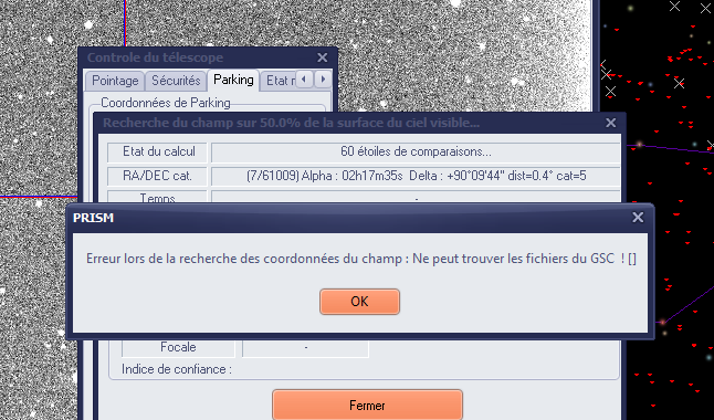

voilà je suis bien dans la panade: mon telescope est à E-EYE et je faisais tranquillement des images de la tête de cheval. puis d'un coup plus d'étoiles de guidage et le Allsky me montrait des nuages d'altitude. J'ai donc interrompu le processus automatique puis j'ai parqué le télescope; les problèmes ont commencé là. le parking s'est très mal déroulé et a été dans une position tête en bas. A l'aide du driver Astro-Physics V2 j'ai remis le télescope dans une position approximativement proche du Park3. J'ai déconnecté tout et relancé prism en déparquant bien sur.
J'ai voulu ensuite faire une astrométrie ( qui marche très bien habituellement). Je l'ai donc lancée en processus position inconnue et là il me stoppe l'affaire en me renvoyant le message suivant ( pas de fichiers GSC trouvé). j'ai donc essayé avec les autres catalogues d'étoiles et même problème.
J'avais lancé avec l'observation automatique 20 minutes avant et cela fonctionnait très bien. Je ne comprends absolument pas ce qui se passe d'autant que les fichiers GSC sont bien dans Programme files x86/Prism V10/ Catalogue.
Je vous joint les images png des 2 copies d'écran.
Muchas gracias por el ayuda
Jean Olivier

C'est quelle version de Prism ?
Messages : 4626
Re: plantage de prism sur astrométrie pas de fichier GSC
Regarder quel catalogue est utilisé dans le menu
configuration/Astrometrie/Parametre de centrage Auto Telescope
et remettre le bon catalogue.

Bonjour et merci de vos réponses éclairées.
Il y a eu un plantage lié au fait que j'étais très loin de l'objet recherché. Après avoir remis le télescope dans la position PARK3 assez précise, lorsque j'ai redemandé une astrométrie sur une image la solution a été trouvée très vite. Le problème était lié à moi.
On apprend tous le jours.
Merci de votre aide.
Bien à tous
Jean Olivier (JO)
Messages : 1323
Si le télescope est dans les choux, un petit coup d'Astrometry.net et normalement tu arrives à te recaler.
