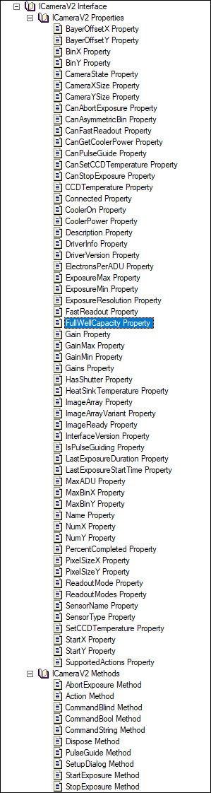

Je précise que sur le site de Moravian ils disent que cette fonction est portée sur leur driver ASCOM... mais,je ne sais pas si c'est un standard ASCOM.
On fera sans.
Patrick.
OK merci.
On fera sans.
Patrick.

Ca je ne crois pas... a regarder la liste, il n'y a absolument rien sur ce topic.
