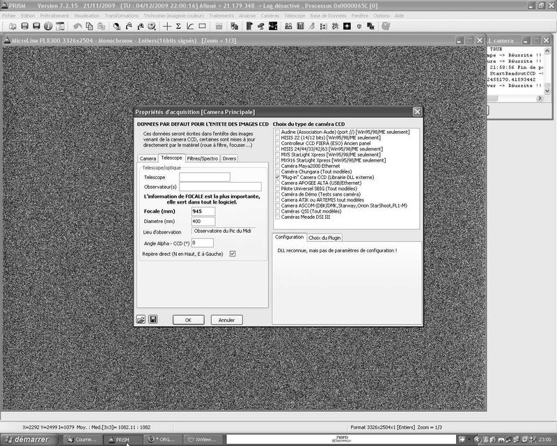

La caméra FLI est reconnue et fonctionne, je peut gérer la descente par palier de la température, mais je n'ai pas l'info du pourcentage de puissance pris par la température.
C'est utile pour décider de la consigne de température ou l'on veut aller en gardant une petite réserve pour les chutes de température au cours de la nuit.
Cette information est-elle dispo ? et peut-on l'avoir ?

En toute franchise, a l'epoque ou a été fait ce driver (en 2002), cette possibilité ne devait pas exister... mais je serais étonné qu'ils ne l'ai pas faite depuis.
Le seul problème est que je n'ai vu qu'une fois dans ma vie une FLI marcher....
Si tu es en Rhone-Alpes on peut arranger une entrevue pour voir ca ensemble.

Sur le driver d'origine livré avec la fli, le % de température est bien présent.

si tu ne peut venir pour l'instant, le driver qui gère le % est ici
http://www.flicamera.com/fli/software.asp
Si tu peut le regarder....

serait-il possible d'implémenter une option qui permet la sélection d'un mode 16 bits non signé, dans la configuration de la caméra ?
Amicalement Fred.
Messages : 4608
Re: Camera FLI8300
Gielen_Frederic a écrit :Bonsoir Cyril,
Amicalement Fred.
Ah ca n'est pas deja la ?
Sinon pour la puissance, quand je regarde ici, je ne vois pas de fonction qui recupere la puissance des Peltiers :
http://www.flicamera.com/fli/downloads/ ... tation.pdf
Ai je tord ?
