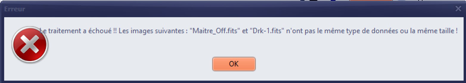

Comment cela se peut-il? C'est le même ccd
Faut il faire une rotation de 90 degrés ? Si rotation, comment et dans quel sens?
Toutes les images ont été prises sous Prism, ASI071MC
Desole encore débutant..

tu as réalisé une partie des acquisitions avec une rotation a 90°... c'est donc logique que ca ne marche pas.

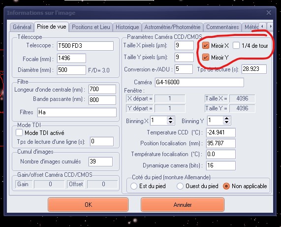

Dans l'entête des images, tu as les informations sur les miroirs et la rotation:

Merci beaucoup cest bien cela. Pour ma compréhension, le fait de faire mes darks, flats et offsets en position park est ok? Lors des prises de vues d'observation, le capteur sera forcément orienté différemment et donc peut-être de nouveau à 90 degrés?

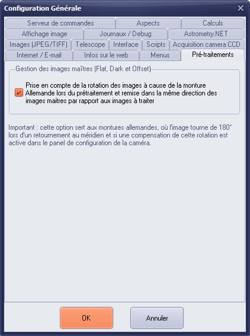

Non, en parking en fonction de la position du tube par rapport au pied, tu peux avoir des miroirs X et Y, mais pas de rotation à 90°.
La rotation de 90°, elle vient obligatoirement de toi.
Prism au prétraitement regarde les miroirs X et Y, mais je ne sais pas si il prend en compte une rotation de 90°. La rotation de 90° est rarement utilisé… personnellement, je n'ai vu son utilisation que sur certaines cameras de chez Moravian. C'est le cas avec la G4-16000 par exemple, si on veut garder un certain alignement de la camera.
