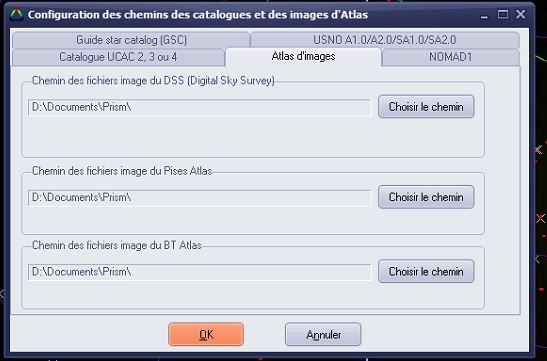

Concernant les DSS j'ai regardé plusieurs fois la vidéo que tu m'indique mais je ne vois pas ou elle peut m'aider à corriger ce problème vu que le catalogue UCAC n'influence pas les DSS qui sont sensés venir du site de L'ESO (ce que dit la vidéo "nouveauté"). par contre dans cette même fenêtre il y a un onglet Altas d'image avec un chemin de recherche pour image DSS est-ce celui la qu'il faut changer? si oui que donner comme chemin car la vidéo que tu m'a donner ne le mentionne pas?

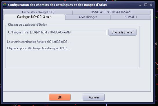

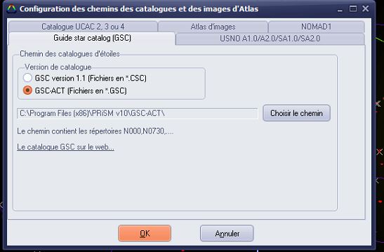

Pour le DSS, non je parle du Menu Configuration / Chemin des catalogues.
C'est quoi ta version de Windows ?

Je suis sous windows 10. Je vien de télécharger une image DSS d'une nébuleuse et toujours même problème... Concernant les chemin d'accès dans la configuration / Chemin catalogue j'ai ceux par défaut, j'ai rien changé (images jointe) L'image Catalogue 2 montre le chemin d'accès du catalogue UCAC j'ai fais créer un dossier u4b mais j'ai pas dl le catalogue donc il est vide.
