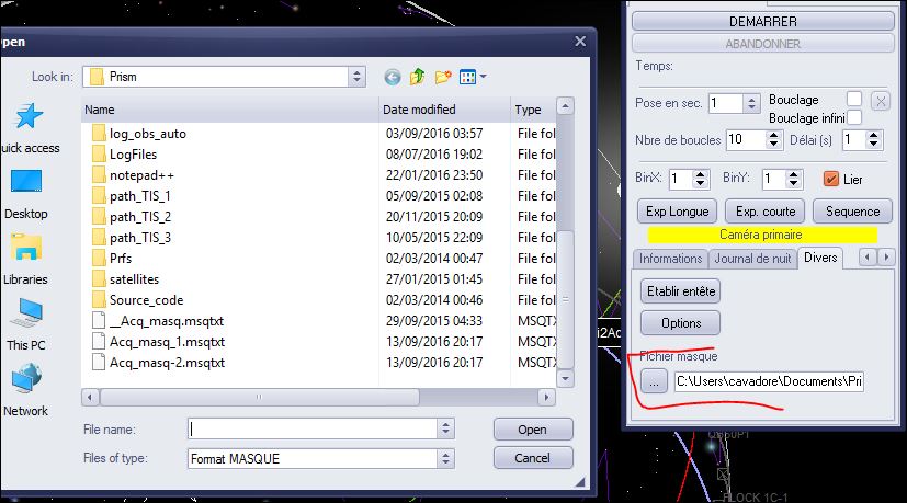

j'ai vu dans le fichier current_release.txt que depuis août (v10.1.15) il y a :
- Masque spectro : customisation de Acq_masq.msqtxt pour
chaque camera CCD en Acq_masq_1.msqtxt, Acq_masq_2.msqtxt
et Acq_masq_3.msqtxt
J'ai essayé de faire 3 fichiers mais ça ne les prend pas en compte.
Le fichier Acq_masq.msqtxt marche lui sur la caméra principale No 1.
J'ai raté un truc sur cette nouvelle fonctionnalité qui m'intéresse (marque sur position cible sur caméra autoguidage et marque sur le chercheur électronique)?

Re: Grilles sur chaque image CCD
Cyril,
les fichiers sont dans C:\Users\Olivier\Documents\Prism
Le fichier Acq_masq.msqtxt suivant fonctionne bien:
<Cross>
364,278
Arial,10
FF0000
2
(à un détail près: j'utilise un miroir Y sur mon image et lors de l'autoguidage, le miroir est désactivé donc l'image alterne entre l'acquisition avec la croix d'un côté et l'image est inversée pour l'autoguidage).
SI je crée trois fichier Acq_masq_1.msqtxt, Acq_masq_2.msqtxt & Acq_masq_3.msqtxt similaire et adaptés à chaque caméra, ça ne fait rien sur l'écran.

- Messages : 4618
Un bug encore , en fait je n'ai pas du verifier cette chose ... en pensant que j'avais verifié...
voila ce que c'est que de faire trop de choses en meme temps.
En fait le nom de fichier qu'il va prendre sont
Acq_mast-0.msqtxt
Acq_mast-1.msqtxt
Acq_mast-2.msqtxt
SI tu as une SBIG avec des capteurs de guidage !
Si tu as une autre camera, ca ne marchera pas ...
Bref totalement buggé.
ce qui n'est pas ce que je voulais
mais dans la prochaine version je vais mettre ca d'equerre sur autre chose .... parce que c'est pas facile a utiliser...
A+
Acq_mast-0.msqtxt
Acq_mast-1.msqtxt
Acq_mast-2.msqtxt
A+
- Messages : 4618
Voila ce qui a été fait, comme ca plus la peine de se prendre la tete ->
