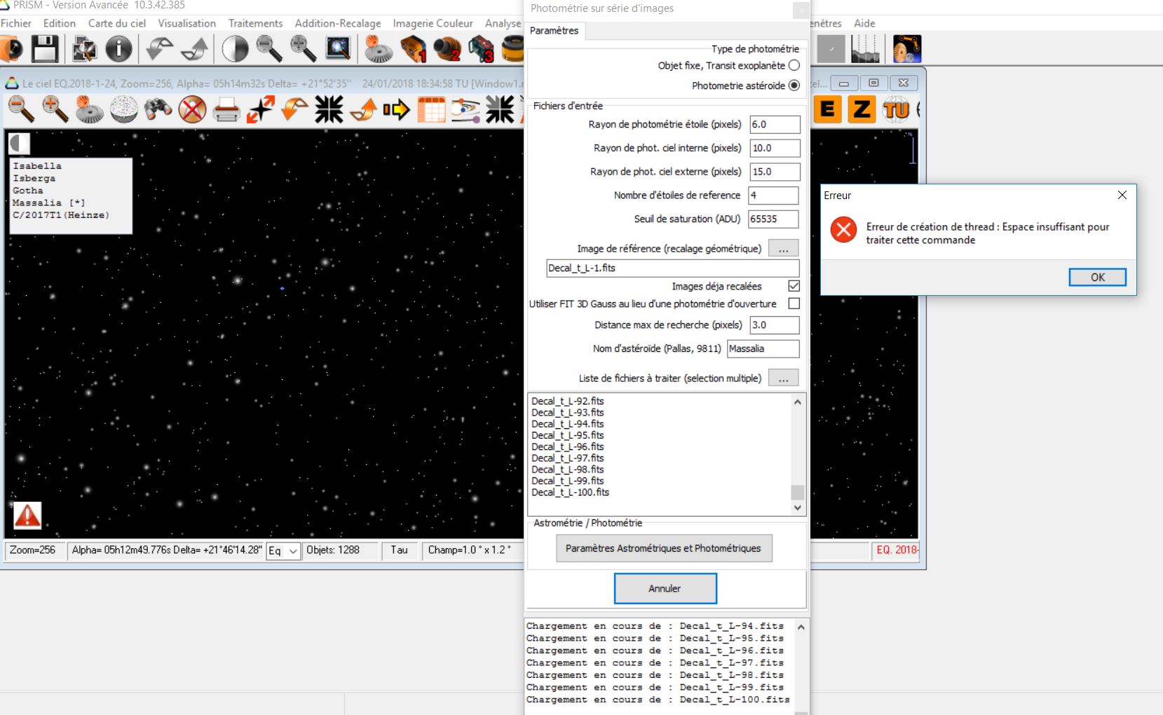

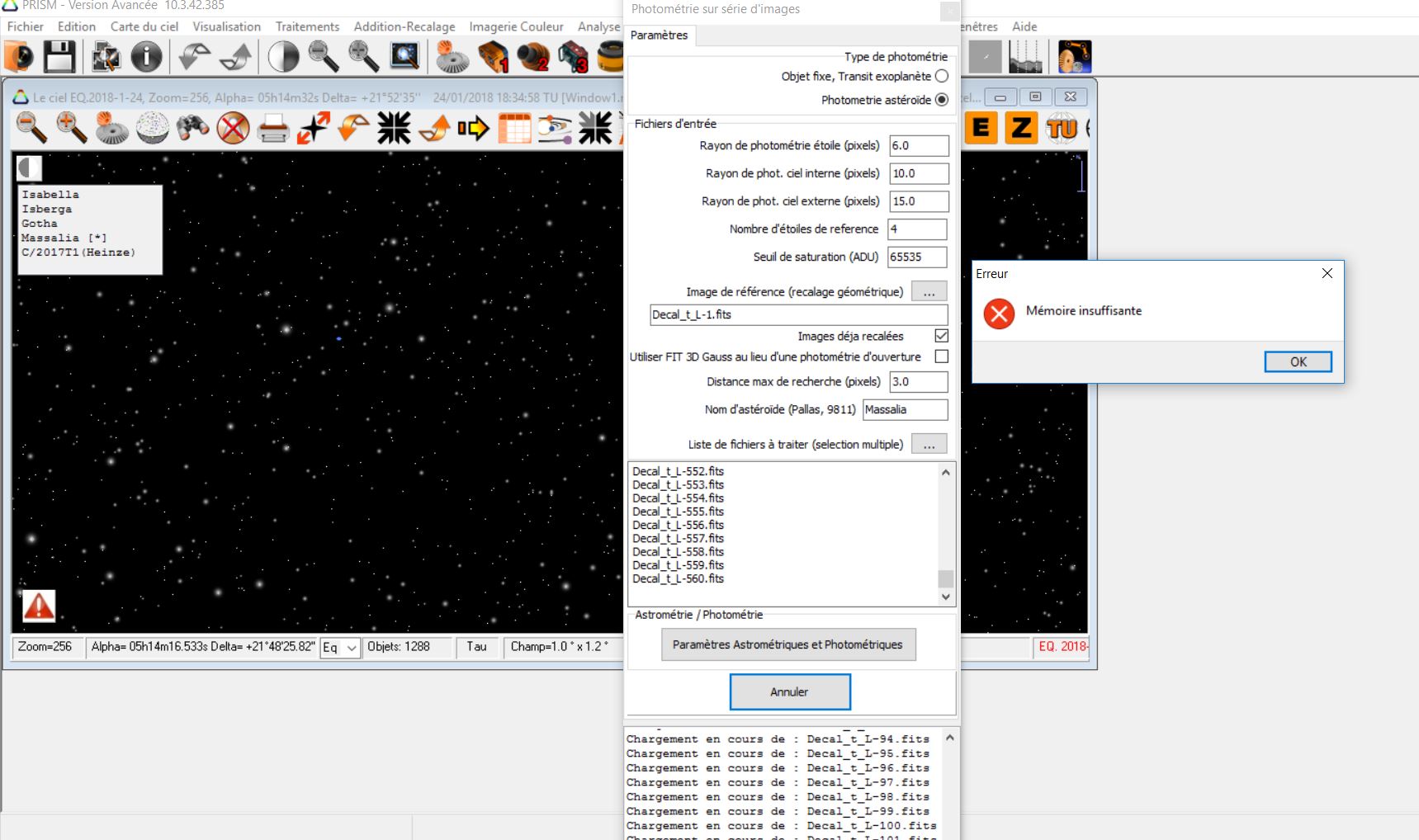

Bonsoir à tous,
Version Prism 10.3.44.389,
J'ai 560 images prises avec une Atik383L+ d'un astéroïde dont je souhaitais faire la CdR.
Lorsque je lance la "photométrie sur une série d'images" le logiciel me renvoi une mémoire insuffisante. (voir les copies d'écran ci dessous)
Est-ce une mauvaise configuration de ma part de Prism ? ou un manque de RAM du micro
Pour info , j'ai 16 Go de RAM sur un SSD.
Merci de vos conseils.
Jean-Bernard

Re: Problème de mémoire sur "Photométrie sur une série d'ima
Sauf erreur de la par Windows ne sait pas ouvrir plus de 500 fichiers en même temps. Donc il faut faire deux series de mesures.
Autre problematique, bien utiliser Prism 64 bits pour utiliser cette fonction, sinon Prism sera limité a 4Go de memoire maxi (meme si le PC en a 16), c'est une limite windows avec les programmes 32 bits.
Bonsoir Laurent,
Merci pour tes conseils.
Je me suis servi en effet de Prism 64 bits et j'ai travaillé sur deux séries d'images.
Tout est OK est j'ai donc mon fichier .txt des résultats.
Amitiés.
Jean-Bernard
