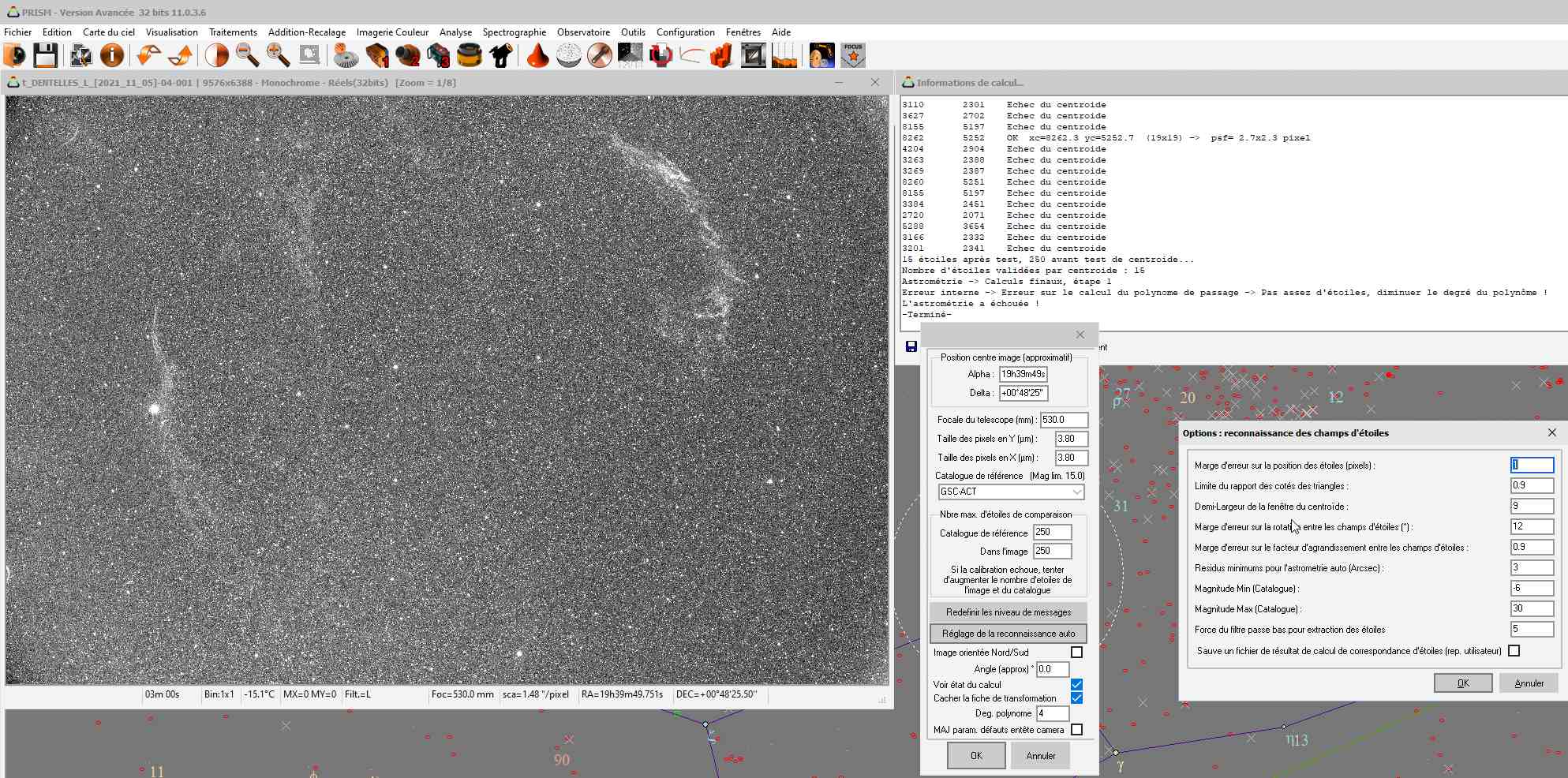

Pour ma part je n'y arrive pas avec ces paramètres. Mais en faisant un filtre gaussien à 1,5 ça passe.
Messages : 4608
Re: Photométrie sur une série d’images impossible d’afficher la courbe RMS
Ah ca c'est interessant....
tu peux me montrer tes paramètres d'astrométrie STP.

Voici mes paramètres pour la fonction CTRL+U :
Et les résultats :
Code : Tout sélectionner
Débute le processus dans le "thread" :  14572
Extrait du catalogue les étoiles référence :  RA= 19h39m49s DEC=+00°48'25'' pixels de 3.8x3.8µm  Focale~ 530mm Mag_Min=-6.0 Mag_Max=30.0
Extrait du catalogue : 4633 étoiles de référence, catalogue = GSC-ACT, bande magnitude Magnitude bande V, Projection Sphérique
Astro Params. XC=4788, XC=3194, LX=9576, LY=6388, RA_ref=5.14792, Dec_Ref=-0.01408, RayX=69846.283, RayY=69846.3
Extraction rapide des étoiles terminée, 23553 trouvées, débute l'extraction avancée...
Nombre d'étoiles extraites de l'image, premiere passe 23553, seconde passe 19875, temps de calcul : 6.82 sec
Extraction des étoiles de l'image CCD
#      X      Y       Mg     Alpha =          Delta =        -> Carte du ciel
1      5961.2 4882.6  6.21   19h37m53.441s    +01°29'56.92''
2      73.7   3883.5  6.80   19h47m33.268s    +01°05'21.30''
249    2601.2 6317.7  11.23  19h41m37.300s    +02°05'15.86''
250    3649.7 2293.7  11.24  19h41m41.059s    +00°26'14.14''
#        Xccd         Yccd      Flux             -> Image CCD
1        39.7         6279.1    2955977.84
2        8791.0       1773.0    2819684.29
249      5526.3       4404.3    1753766.52
250      5002.4       1593.9    1750259.77
Nbre d'étoiles (les plus brillantes) limité à 250 pour la comparaison champ-catalogue.
Compare les étoiles de l'image et de la carte du ciel...
XCCD       YCCD        Xcat        YCat        CCD_Index Cat_index nbVotes RA_Cat      DEC_Cat     Flux_Image  Magnitude
4525.18    2937.05     5171.07     2550.34     203       219       451     19h39m11s   +00°32'33''  1858423.90  11.15
5045.10    2898.97     5475.58     2415.95     112       96        429     19h38m41s   +00°29'15''  2069025.59  10.29
4910.20    2154.21     2669.03     5196.24     117       134       115     19h43m18s   +01°37'40''  2064083.13  10.73
6896.62    3095.53     2697.30     5581.89     248       148       111     19h43m15s   +01°47'09''  1754055.94  10.83
Nombre d'étoiles pour le calcul du premier polynome de passage : 250
TransFormation "Trigmatch" de passage pour validation des centroides, degre : 1, étoiles utilisées : 5, basé sur résidu max en pixel : 1.0
Verification avec centroides de : 9 pixels de demi-largeur
Nombre d'étoiles à tester au centroide : 250
XCentro    Ycentro Centro OK ?
5395       3661    OK  xc=5394.5 yc=3659.8  (19x19) ->  psf= 2.9x2.4 pixel
5681       3829    Echec du centroide
5600       3774    Echec du centroide
3166       2332    Echec du centroide
3201       2341    Echec du centroide
15 étoiles après test, 250 avant test de centroide...
Nombre d'étoiles validées par centroide : 15
Astrométrie -> Calculs finaux, étape 1
Erreur interne -> Erreur sur le calcul du polynome de passage -> Pas assez d'étoiles, diminuer le degré du polynôme !
L'astrométrie a échouée !
-Terminé-

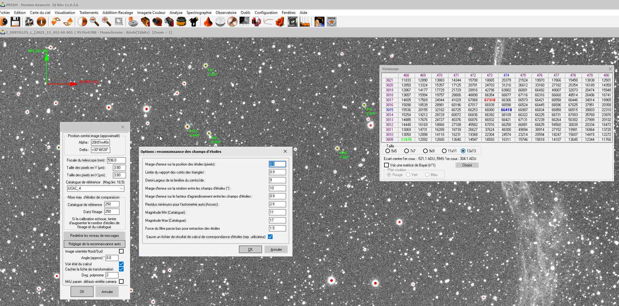

Salut Patrice,
Voici ce que j'arrive à faire avec ton image, avec l'UCAC4 et mes réglages pour mon setup.
Et voici le résultat:
Extrait du catalogue : 80464 étoiles de référence, catalogue = UCAC_4, bande magnitude Magnitude bande V, Projection Sphérique
Extraction rapide des étoiles terminée, 100000 trouvées, débute l'extraction avancée...
Nombre d'étoiles extraites de l'image, premiere passe 100000, seconde passe 48850, temps de calcul : 72.64 sec
Nbre d'étoiles (les plus brillantes) limité à 60 pour la comparaison champ-catalogue.
TransFormation "Trigmatch" de passage pour validation des centroides, degre : 1, étoiles utilisées : 6, basé sur résidu max en pixel : 0.5
47 étoiles après test, 60 avant test de centroide...
Degré : 6, nombre d'étoiles prises en compte : 47
OK [44]  X=2332.512   Y=402.275  res.=0.013" dist=65%
OK [14]  X=5650.028   Y=128.180  res.=0.019" dist=55%
OK [16]  X=8530.662   Y=2416.086  res.=0.033" dist=66%
OK [46]  X=8109.060   Y=1336.142  res.=0.053" dist=66%
OK [32]  X=1526.560   Y=1025.836  res.=0.101" dist=68%
OK [6]  X=8517.185   Y=1350.214  res.=0.124" dist=72%
OK [31]  X=5690.872   Y=415.037  res.=0.126" dist=51%
OK [22]  X=607.242   Y=2630.463  res.=0.144" dist=73%
OK [38]  X=2382.057   Y=5281.438  res.=0.145" dist=55%
OK [34]  X=2324.738   Y=5057.520  res.=0.159" dist=54%
OK [21]  X=7662.051   Y=1411.934  res.=0.172" dist=59%
OK [15]  X=1557.966   Y=704.167  res.=0.226" dist=71%
OK [24]  X=4746.242   Y=6008.747  res.=0.257" dist=49%
OK [37]  X=3265.623   Y=5500.325  res.=0.267" dist=48%
OK [42]  X=8017.839   Y=1067.056  res.=0.275" dist=67%
OK [13]  X=5032.356   Y=408.550  res.=0.287" dist=49%
OK [26]  X=3617.664   Y=5526.472  res.=0.293" dist=45%
OK [33]  X=6849.372   Y=4025.777  res.=0.302" dist=39%
OK [11]  X=3569.414   Y=1009.145  res.=0.303" dist=43%
OK [4]  X=5493.821   Y=906.837  res.=0.315" dist=42%
OK [27]  X=4819.401   Y=5706.270  res.=0.351" dist=44%
OK [1]  X=4535.075   Y=3843.000  res.=0.358" dist=12%
OK [25]  X=3892.110   Y=1155.392  res.=0.358" dist=39%
OK [45]  X=5581.162   Y=3163.771  res.=0.367" dist=14%
OK [47]  X=6985.723   Y=923.374  res.=0.372" dist=55%
OK [17]  X=6108.250   Y=5575.969  res.=0.372" dist=47%
OK [40]  X=1605.621   Y=394.740  res.=0.391" dist=74%
OK [43]  X=4508.748   Y=1302.061  res.=0.444" dist=33%
OK [28]  X=4973.502   Y=6222.958  res.=0.464" dist=53%
OK [2]  X=3253.652   Y=4761.849  res.=0.492" dist=38%
OK [12]  X=6029.366   Y=3398.380  res.=0.500" dist=22%
OK [23]  X=7486.495   Y=4064.574  res.=0.544" dist=49%
OK [36]  X=1985.301   Y=5561.793  res.=0.591" dist=64%
OK [20]  X=2576.518   Y=1156.274  res.=0.663" dist=52%
OK [8]  X=6527.063   Y=5320.057  res.=0.679" dist=48%
OK [5]  X=6466.208   Y=2602.819  res.=0.708" dist=31%
OK [35]  X=7340.345   Y=4115.631  res.=0.729" dist=47%
OK [10]  X=4388.682   Y=1119.910  res.=0.730" dist=37%
OK [19]  X=3770.944   Y=2179.375  res.=0.834" dist=25%
OK [3]  X=3509.275   Y=3797.723  res.=0.876" dist=25%
OK [39]  X=7497.041   Y=2700.622  res.=0.966" dist=48%
OK [7]  X=8487.415   Y=5431.062  res.=1.141" dist=75%
OK [29]  X=2811.111   Y=2273.601  res.=1.296" dist=38%
OK [30]  X=191.035   Y=2698.073  res.=1.410" dist=80%
OK [9]  X=8954.149   Y=2158.021  res.=1.566" dist=75%
OK [41]  X=106.732   Y=735.638  res.=2.635" dist=92%
OK [18]  X=8397.709   Y=6096.917  res.=2.757" dist=80%
Référence -> distance max = 92%
Résidu : 0.801"
Nombre d'étoiles utilisées: 47, résidu final 0.558", Degré polynome: 2
Focale calculée : 536.0 mm
Angle axe Alpha par rapport à X+ CCD: 359.9 °
Angle axe Delta par rapport à X+ CCD: 270.0 °
Repère indirect !
Coordonnées du centre image, Alpha=20h51m40.197s, Delta=+30°48'29.23''
-Terminé-
C'est la version Prism 32 bits (v11.0.0.0).
Je ne sais pas si le résultat est très bon, les étoiles affichées en vert me semblent saturées avec un niveau max > 65565 ADU.

Extrait du catalogue : 78890 étoiles de référence, catalogue = UCAC_4, bande magnitude Magnitude bande V, Projection Sphérique
Astro Params. XC=4788, XC=3194, LX=9576, LY=6388, RA_ref=5.46157, Dec_Ref=-0.53772, RayX=70634.535, RayY=70634.5
Nombre d'étoiles extraites de l'image, premiere passe 100000, seconde passe 48811, temps de calcul : 40.40 sec
1      3534.1 4627.4  9.90   20h54m04.991s    +31°23'19.76''
2      1060.8 3966.9  10.77  20h58m45.816s    +31°06'37.00''
249    6583.5 5359.1  11.58  20h48m16.611s    +31°41'02.79''
250    6586.2 5363.2  11.58  20h48m16.292s    +31°41'08.86''
1        9529.2       6331.8    2423903.05
2        419.1        1826.1    2420678.93
248      5283.0       4054.2    1446248.44
249      4308.4       4451.9    1444181.47
250      9312.7       1978.0    1441136.44
5068.72    3684.08     4522.74     3681.36     69        140       1219    20h52m12s   +31°00'23''  1930119.71  11.42
4991.19    4238.44     4600.02     4236.16     123       107       1073    20h52m03s   +31°13'53''  1761940.26  11.36
5201.68    4415.14     3066.57     1064.45     112       30        37      20h54m55s   +29°56'33''  1811015.95  11.18
3610.29    5914.62     5189.43     214.11      221       160       35      20h50m57s   +29°36'00''  1516721.03  11.47
TransFormation "Trigmatch" de passage pour validation des centroides, degre : 3, étoiles utilisées : 67, basé sur résidu max en pixel : 0.5
5070       3685    OK  xc=5068.7 yc=3684.1  (19x19) ->  psf= 5.4x4.8 pixel
4991       4239    OK  xc=4991.2 yc=4238.4  (19x19) ->  psf= 5.2x4.5 pixel
4563       6300    OK  xc=4561.6 yc=6298.5  (19x19) ->  psf= 5.0x4.3 pixel
6528       1070    OK  xc=6527.1 yc=1068.9  (19x19) ->  psf= 5.6x5.2 pixel
4406       217     OK  xc=4405.1 yc=216.2  (19x19) ->  psf= 5.6x5.0 pixel
227 étoiles après test, 250 avant test de centroide...
Nombre d'étoiles validées par centroide : 227
Calcul automatique terminé
Astrométrie -> Calculs finaux, étape 2
Astrométrie réussie
SolAlpha (+1.6077510E+01,-8.7726652E-04,-9.9987662E-01,-2.0272174E-08,-2.0974548E-08,-8.7551462E-09)
SolDelta (-2.5243944E+00,+1.0000298E+00,-8.3719089E-04,+2.7524741E-08,-1.4179427E-08,+1.7568396E-10)
SolX     (+1.6077272E+01,-8.7770466E-04,-1.0001219E+00,+2.0237739E-08,-2.1019039E-08,-8.7307967E-09)
SolY     (+2.5377530E+00,+9.9996898E-01,-8.3764540E-04,+2.7565617E-08,+1.4153288E-08,-1.6825789E-10)
Nombre d'étoiles utilisées: 227, résidu final 0.585", Degré polynome: 2
Angle axe Alpha par rapport à X+ CCD: 0.1 °
Angle axe Delta par rapport à X+ CCD: 90.0 °
Repère direct !
Coordonnées du centre image, Alpha=20h51m40.178s, Delta=+30°48'27.85''
-Terminé-
Mais le sujet qui me préoccupe c'est la saturation à 13107 étoiles de l'algorithme de calcul de la courbe RMS. Et la le problème reste entier.
