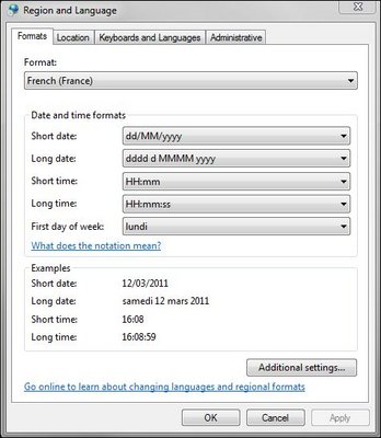

Juste par hasard, la configuration des formats de Windows, que lis tu ?
Moi j'ai ceci : Merci

Effectivement, ma configuration Windows dans les paramètresd'options régionales donnait un format d'heure "H:mm:ss".
Je viens de faire des essais après modification en "HH:mm:ss"; après conversion en fits, la datation des images prises entre 0 et 9h est maintenant correcte dans les en-têtes.
