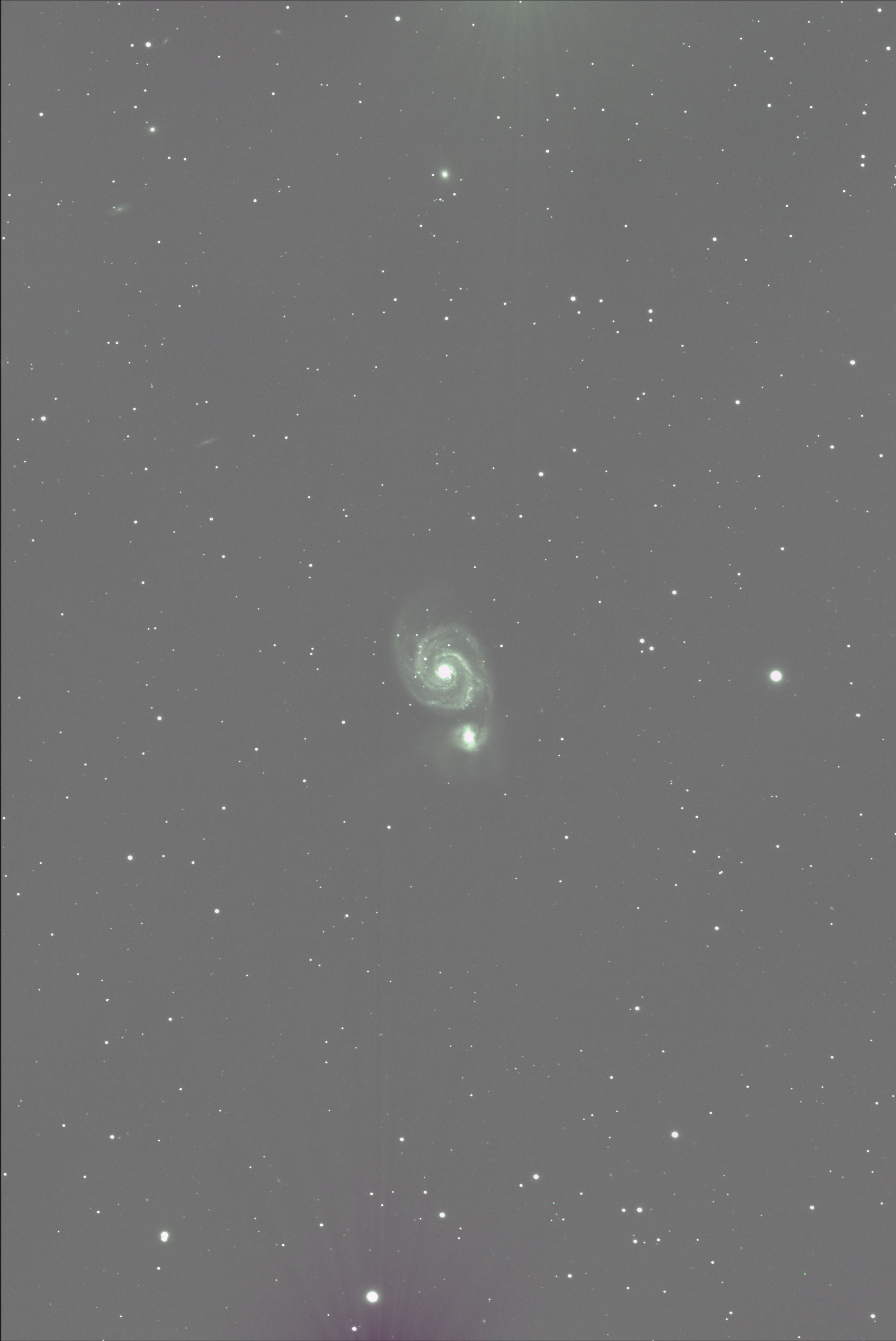

Bonjour, Jai (enfin) réussi ma premiere prise de vue sous Prism et ai procédé au pre-traitement
Limage résultante présente sur le haut et le bas des sortes "dentrees de lumière". Quest ce que c'est ? C'est mon ccd qui nest pas bien visse?
Jai un CCD couleur ZWO ASI0183MC Pro , CCD suivi ZWO ASI0178MM sur diviseur optique. 17 poses de 180s

En zoumant ton image on dirait de l'amperglow commun à tous les cmos .
Cela se traite très bien au traitement .

Merci beaucoup, je pense que cest bien cela apres avoir consulte le site de zwo.
