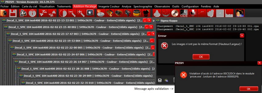

Problème de format images Hauteur/Largeur ? Pourtant toutes affichées identique, 5496*3670 par Prism (voir fichier « Format-Image.jpg) et 5347*3648 par les autres logiciels et la théorie Canon ?

Message les images n’ont pas le même format (Hauteur/Largeur)
Violation d’accès 00C52DC4 adresse 000002F8

Normal (sf que le message d'erreur est moche et pas adapté a la situation, je l'admet).
Il y a un message d'images noir et blanc et couleur ...
Il n'est pas possible de recaler/combiner des images qui sont sur un plan (noir et blanc ou monochromes) et plusieurs plans (couleur).
Le traitement des images APN est BCP plus compliqué que des images CCD classique, attention.

Il faut que toutes les images soient au meme format.
Suivre scrupuleusement le video tuto sur les prétraitement avec les APN.
